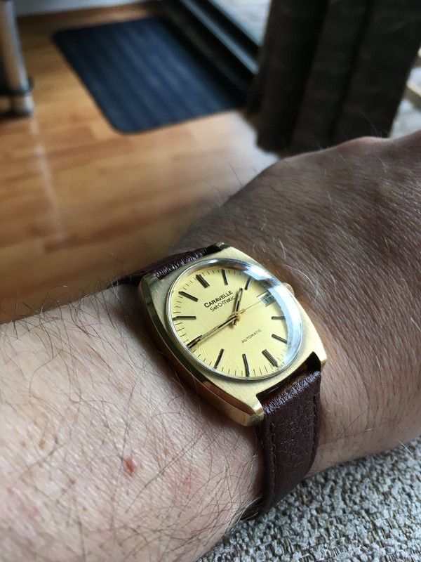

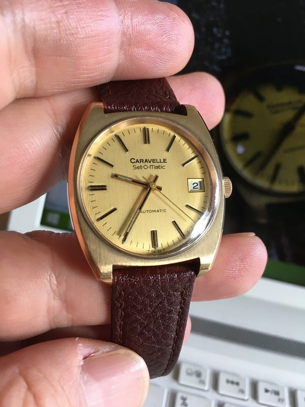

Carcasa placata (35 mm) nu e visul nimanui...insa aceasta e in stare buna buna. Cristalul e cel original, polishat probabil....iar
cadranul impecabil...are asa....un parfum elvetian.
Starea generala a ansamblului ne arata ca ceasul a fost purtat putin si cu grija.....
Capac spate SS si....cel mai important...pe filet! Garnitura interioara e la locul ei si etanseaza perfect.
Inscriptia N3 ne informeaza ca ceasul a fost produs in 1973.

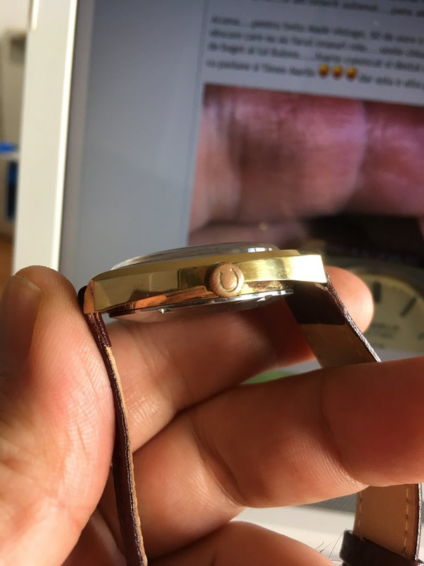

Coronita semnata (printre putinele la Caravelle) e singura care arata semna evidente de uzura.....laterala.
Asa arata la mana.....mic...35mm si dragalash :)
Mecanismul este un AS 1902, un fel de 2824 al anilor 70, in varianta cea mai ieftina posibila...adica cu 17 rubine,
semnat insa Caravelle si cu 3 calitati mari mari - e fiabil si nepretentios, are schimbare rapida a datei in pozitia 1
a coronitei si.....a fost servisat recent....Nu am mai dat capacul jos pentru poza...nici nu e mare lucru de pozat, insa
1902 arata exact asa:
http://www.ranfft.de/cgi-bin/bidfun-db. ... ova_11ULAC
Acuma....in scopu' lu' full disclosure....trebuie spus ca principalele argumente in cumpararea acestui ceas au fost starea
generala foarte buna...placajul intact....cadranul impecabil.....si faptul ca totul e original insa decizia finala a fost
influentata hotarator de servisare....care insa a adaugat 20 de euro la pretul initial :(
