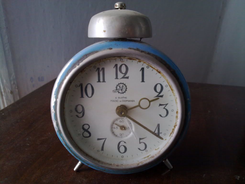

Va prezint ceasul desteptator al bunicii mele:
Mesaje: 12385
Re: Aradora | Victoria Arad
Asta este un Victoria din perioada inca buna!
Balansul este pe rubine,si ax de 0.17mm!
Dupa aceea au ingrosat axul la 0.25-au pierdut deja din amplitudine,au pus arc mai tare,rezultatula fost uzura la secundara,iar dupa aceea le-au facut axele pe con!
teodoruc
Mesaje: 752
Membru din: 12 Feb 2008, 19:53
Mesaj de teodoruc »
Ceasul e inca functional, se vede dupa starea in care e ca a si fost folosit. Cred ca a mers cateva zeci de ani buni, de cand ma stiu eu (si am 35 de ani) bunica a folosit acest ceas.
