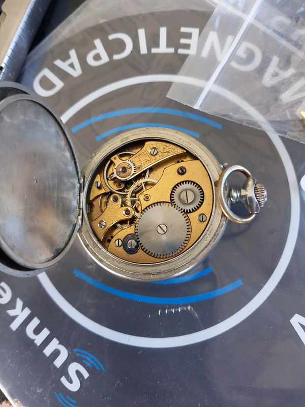

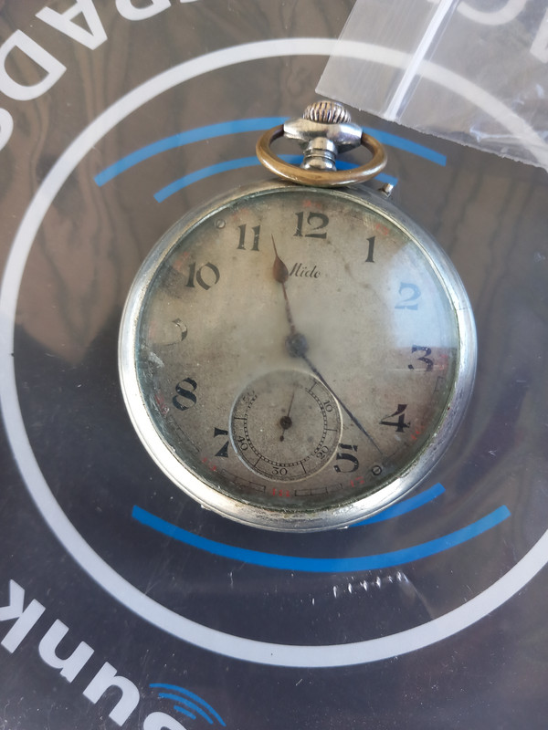

Incep eu cu rugamintea de a ma ajuta sa aflu cat mai multe date despre acest ceas.Multumesc!

Tinand cont de aspect (stilul secolului XVIII) si, mai ales, de pestele stantat pe mecanism, as spune ca ceasul i-a apartinut marchizei de Pompadour, faimoasa amanta a lui Ludovic al XV-lea. Cred asta pentru ca numele de familie al madamei respective, inainte de a fi innobilata, a fost "Poisson" (peste) si, pana la primirea titlului de marchiza de la regalul ei amant, a avut drept blazon ceea ce in heraldica se numeste o "stema vorbitoare", adica o stema alcatuita din elemente ale caror nume, o data rostite, dau numele posesorului ei; in cazul nostru, doi pesti:
Glumesc, desigur, sper ca nu te-ai suparat, draga Mihai! Acum, serios vorbind, mie imi place ceasul, chiar daca, din punct de vedere estetic, cadranul este deteriorat, iar din punct de vedere mecanic, imi inchipui ca nu are mare valoare.
Oricum, topicul deschis de tine, cu scopul identificarii ceasurilor de buzunar anonime, mi se pare binevenit, felicitari!
Re: Ajutor identificare ceas de buzunar!
Mecanismul pare a fi unul banal, ieftin, cu cateva rubine si lagare, cu vizibile defecte si urme de uzura.
Dupa cum arata obada balansului pare a fi un ceas cu esapament cilindru (adica ieftin si putin fiabil), dar o poza din alt unghi s-ar putea sa ma contrazica.
Per ansamblu cred ca ceasul nu reprezinta o (mare) valoare de piata, dar daca ticaie, atunci poate fi o interesanta piesa a muzeului personal!
La colectie cu el!

Greu la deal cu boii slabi .... Nu pot sa zic decat ca perioada 1885-1905 abunda de cilindre pinset exact ca cel din poze . Cu cadrane simple sau colorate(o pondere mica de maxim 15% din totalul ceasurilor), albe sau metalice(ceva mai rare si mai frumoase) ... in argint , aur, sau metal comun (am avut in posesie si otel) ... ceasurile perioadei sunt categorisite ca "slabute" de majoritatea cunoscatorilor. Numarul de rubine destul de limitat, posibilitatile mecanismului reduse,materialel folosite ieftine ( atentie nu am zis proaste) mai aspectuase prin modelul carcasei sau extrem de simple , multe de dimensiuni reduse 32-45 mm diametru. Este exact perioada boom`ului orologistic (asa il consider eu) , exact perioada in care numarul mesterilor ceasornicari creste exponential indus eminamente de cererea sporita de pe piata. Numarul firmelor este atat de mare in acesta perioada incat cu greu poti gasi originea unui ceas in increngatura de nume si inrudirea lor. De aici si pretul lor scazut pe piata, lipsa interesului intre colectionari... cu alte cuvinte " un ceas de duzina de pus la colectie sa fie la numar"
In general mai toti iubitorii ceasurilor spera sa gasesca in poansonul de pe mecanismul unui ceas originile ascunse a vre`unui brand mare ulterior ... asta ar aduce cu sine cresterea valorica pe casul respectiv :wink: Mai greu insa ... In acelasi timp fiecare dintre noi care are in posesie un "no name" nu isi gaseste linistea pana nu`i dezvaluie identitatea ... Mi se intampla si mie .. fara grija ! :oops:
